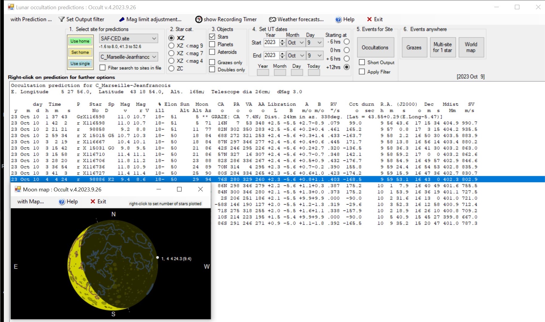

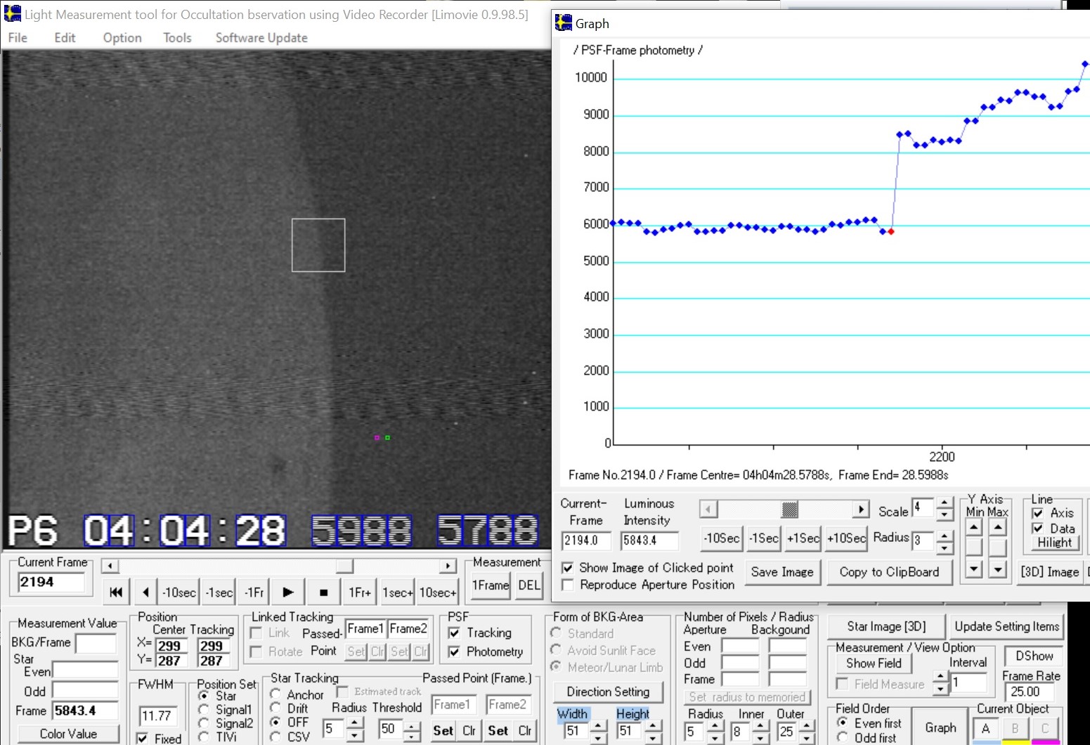

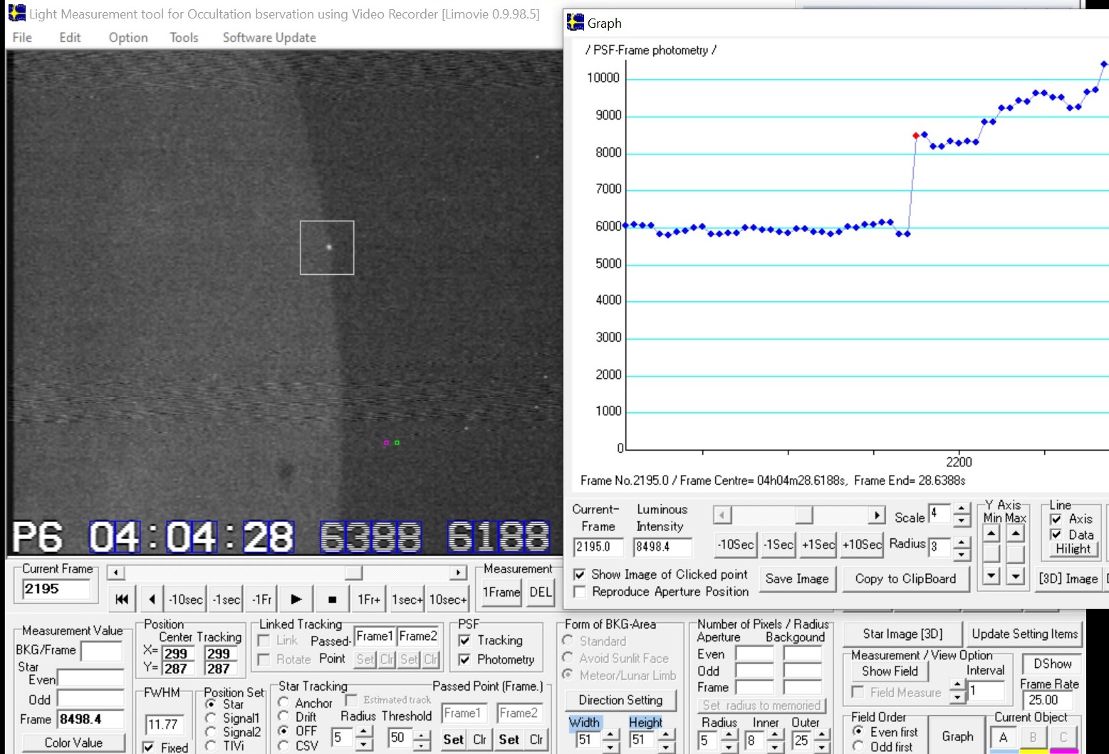

une OLED non double (en émersion !) mais avec un O-C important +4,5988 sec
mesure à 4h4m28,5988s pour une prédiction à 4h4m24s
J'ai utilisé le rectangle dans le menu outils zone de 51x51 pixels
après avoir repéré le lieu approximatif de la réapparition
Exposition 2x40ms c'est pourquoi on voit des images par paire
Rapport pas envoyé à Enrique...car non double
Astrobye
OLED SAO 98886 10 oct 2023 EMERSION

C'est étonnant ta courbe qui remonte après le palier. Tu devrais laisser plus d'image ensuite pour voir le palier définitif s'installer. Enrique a besoin de paliers avant et après assez longs.

Surprenant cet O-C. Dans Occult il y a 6 observations de 1985 à 2005, hormis un O-C à +1,39 s, tous les autres sont < 0,14 s.
Dans Gaia DR3, je ne vois rien de spécial : ce n'est pas une NSS, l'étoile est lointaine (parallaxe de 0,7 mas), faible vitesse propre, faible RUWE. Dans Occult, il y a 11 nouvelles occultations de prévues pour 2024, mais aucune visible en Europe. Visiblement Occult arrête les prévisions "single star" pour fin 2024, alors que les "single sites" continuent les années suivantes. Il faudrait trouver un moyen de poursuivre les "single star" au delà de fin 2024.

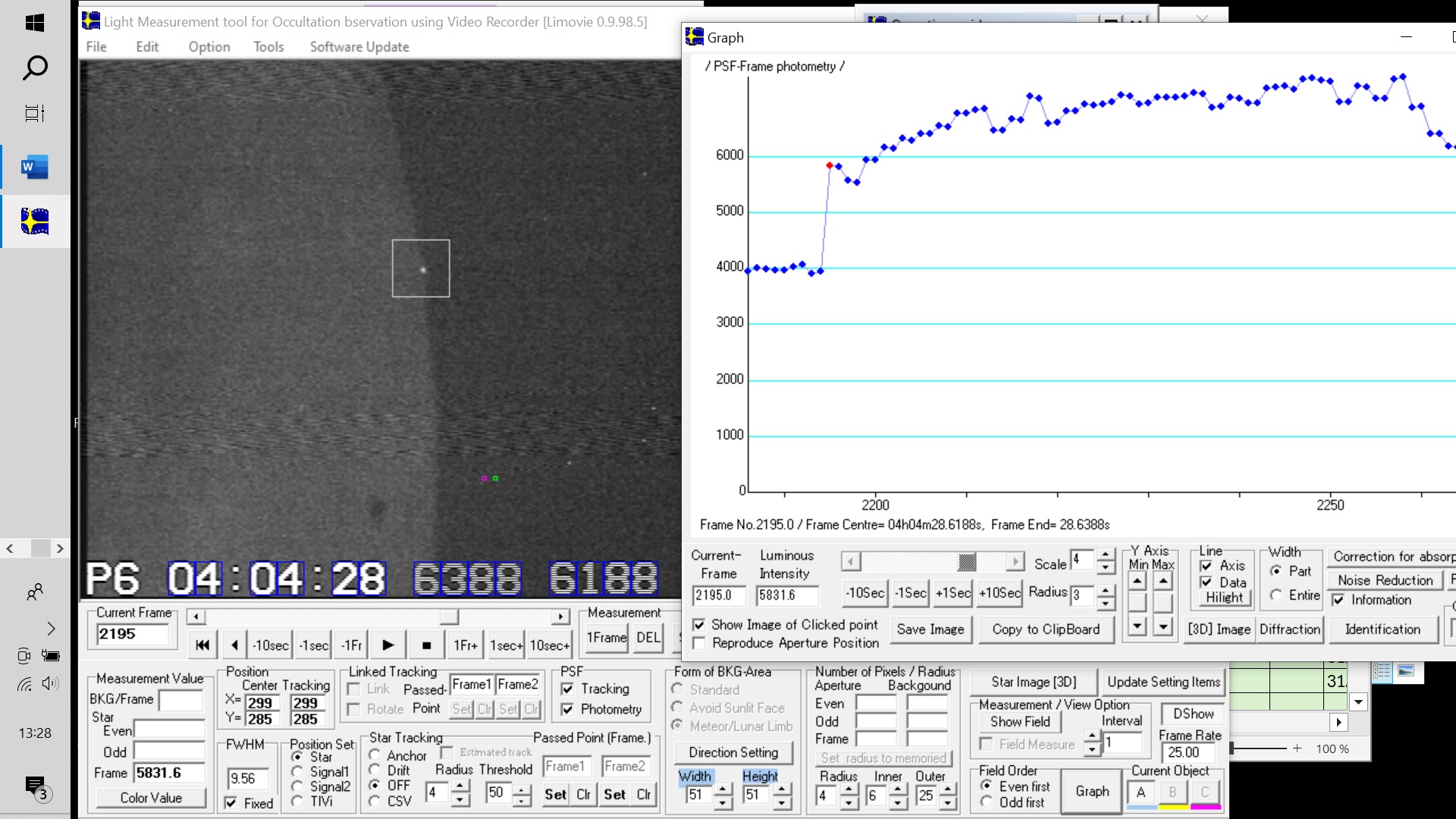

voilà le rapport que j'ai envoyé à Enrique
J'ai refait un Limovie avec plus d'images après la sortie comme conseillé par Phil
