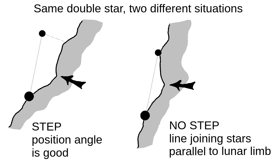

Suite à nos échanges par visio, il se trouve que j'ai discuté avec Enrique qui m'a envoyé
ce schéma et c'est exactement ce que l'on avait dit ensemble
Lorsque les 2 étoiles sont parallèles au bord de la lune on peut ne pas voir de palier

- double_schema.png (64.31 Kio) Consulté 37488 fois
Re: PALIER OU PAS PALIER
Oui oui c'est bien ça !
Il est donc possible que la seconde observation négative que nous avons faite de XZ15031 ne remette pas en cause la première qui était un peu incertaine. Il faudra une troisième pour trancher.
Si cette troisième se révèle positive, la seconde le deviendra donc aussi.
