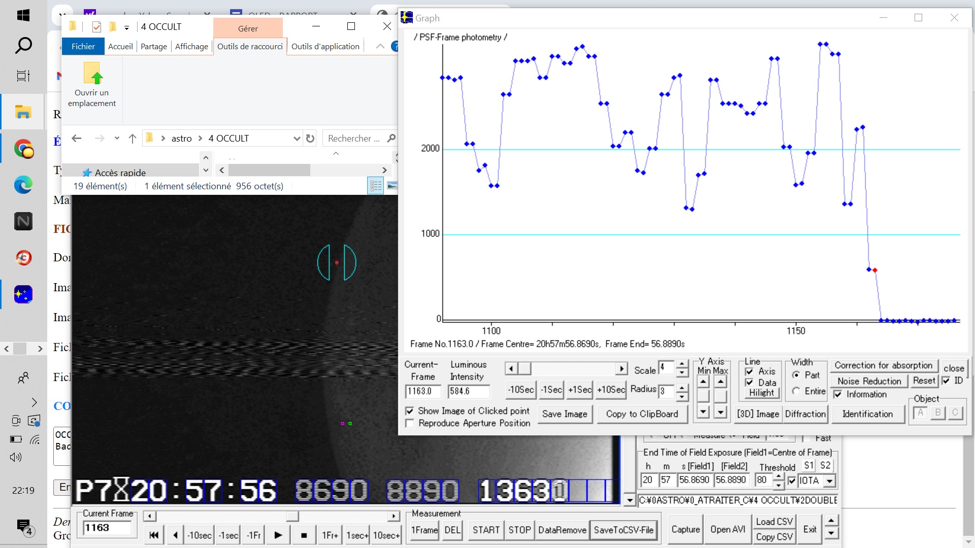

Voici mon résultat pour l'occultation de SAO 146509 = XZ 31265
La copie de la courbe tangra est un peu moche, je ne sais pas pourquoi, mais il n'y a pas de palier c'est sûr !
Je me demande si les étoiles doubles dites "OCC" sont bien certaines .....

Et ma CDL avec le 150F5 + watec 910HX : les 2 images côte à côte sont juste une intégration double ce n'est pas un palier
cela veut dire 2x40ms...
A suivre

C'est bizarre ces doubles points que tu as , il faudrait éviter ça... mais je suppose que tu as dû essayer !

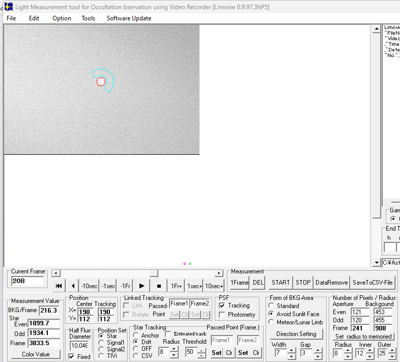

Je m'interroge sur la forme de ton "pointeur" sous limovie. Je me demande si il ne vaudrait pas mieux éviter une partie sur la surface lunaire. Cela peut fausser l'appréciation du fond de ciel (si je comprends bien les deux demis cercles mesurent le fond de ciel). A mon avis c'est justement un atout de limovie de pouvoir éviter ce problème.

alors ces double points ne sont pas bizarres c'est la fonction intégration 2x40ms évidemment je perds la précision du temps
mais cela pemet d'avoir un compromis pour que limovie arrive à faire la mesure sur les étoiles faibles
pas simple de savoir si je dois prendre 40ms ou 80ms avant l'OLED...
pour la pointeur, je ne suis pas sûr de savoir si c'est le bon pointeur à utiliser
c'est celui qui s'affiche qd je clique sur "bright star" dans limovie
merci pour tes remarques je vais y réféchir

J'aurais tendance à utiliser le pointeur avoid Sunlit face. Le demi cercle peut être orienté pour éviter la zone lunaire et ne prendre en compte que le fond de ciel. Je ne vois pas ton pointeur "bright star".
Mais j'ai pas trop l'habitude de limovie, ni de la photométrie d'ailleurs !
