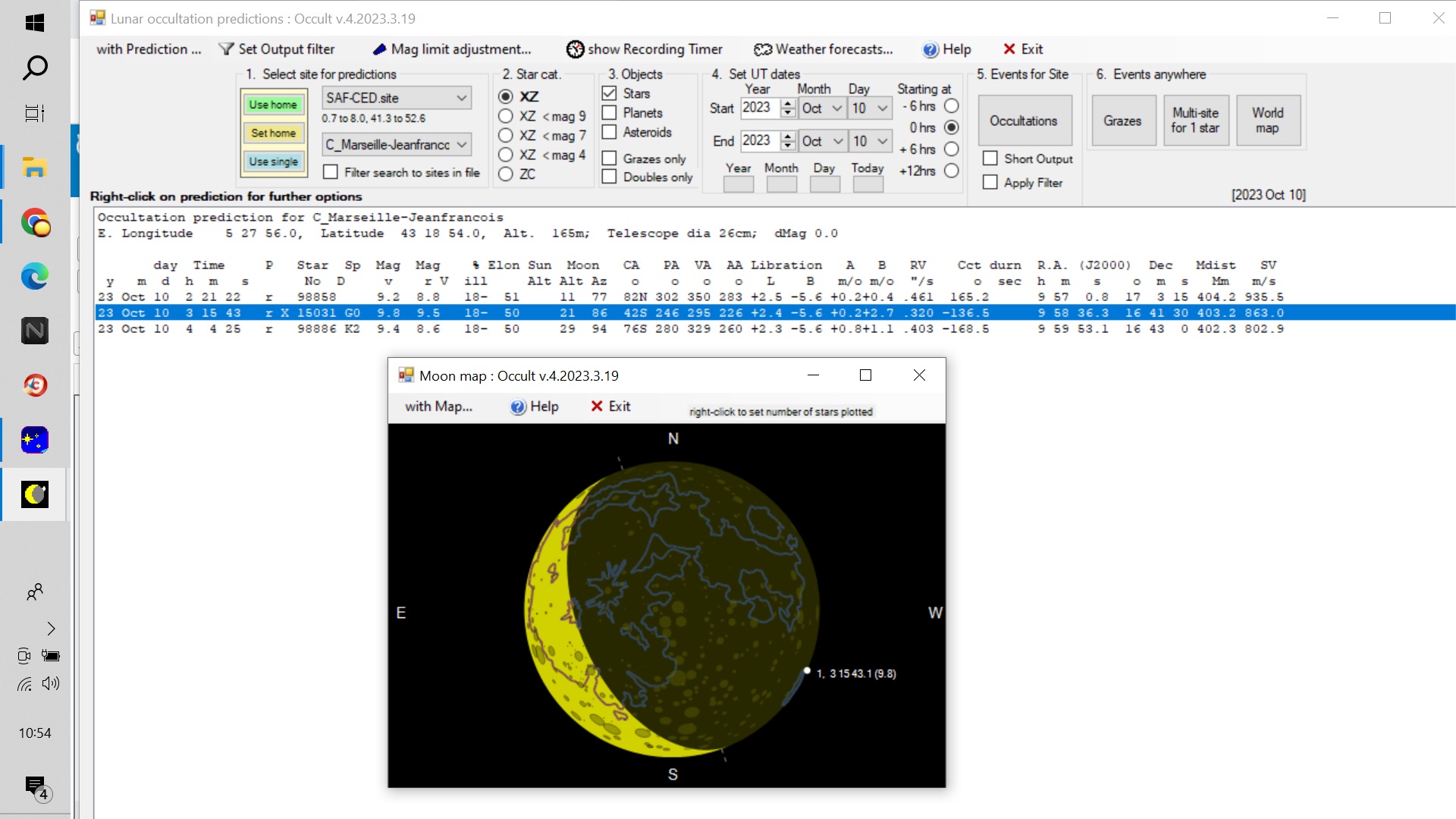

Je vais tenter la OLED du 10 octobre pour confirmer XZ 15031 en espérant que je sois puisse
car les conditions ne sont pas top
- bas sur l'horizon
- mag 9,8
Best

Ci joint ma fiche de préparation pour tenter de confirmer la duplicité de cette étoile le 10/10 au petit matin.
Attention : horaires pour Barjols !
Bon courage à ceux qui vont essayer !
