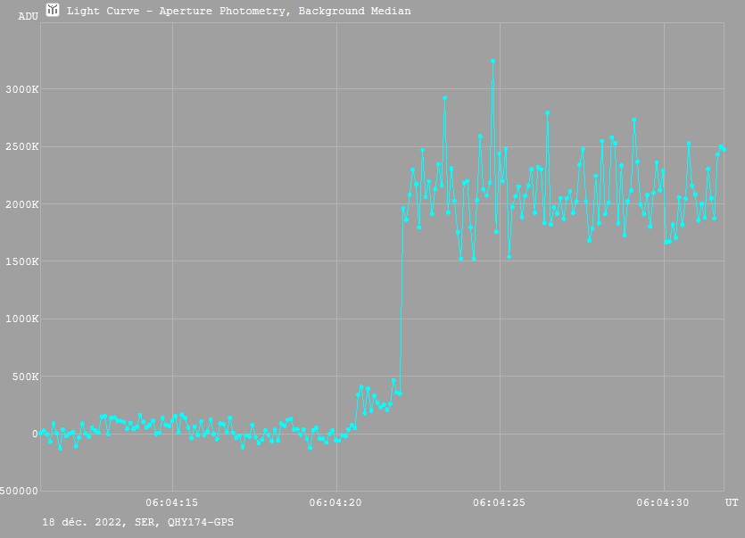

J'ai pu observer Thêta Vir ce matin et faire une courbe de lumière à partir de ma caméra QHY174-GPS.
Il s'agit d'une étoile de magnitude 4,4 en bande V, quadruple (MCA 38 Aa, Ab ; STF 1724 AB ; H6 43 AC et H6 43 BC). C'est surtout MCA 38 Aa, Ab qui nous intéresse avec une séparation de 0,4'' et qui a fait l'objet d'un calcul d'orbite de grade 4 en 2015. D'après les précédentes mesures et les éphémérides, la secondaire de mag 6.8 devait réapparaitre avant la primaire, ce qui est favorable pour la détecter sur une courbe de lumière.
Cette occultation est à réapparition, mais j'ai eu la chance de pointer Thêta Vir avant sa disparition derrière le bord lumineux de la Lune. Pour être sûr de visualiser la secondaire, j'ai réglé le temps de pose sur HD 114449 qui a une magnitude voisine. Le prix à payer, c'est une saturation partielle de la primaire ; donc pas de mesure de delta M possible. Pour être certain de visualiser la réapparition, j'ai conservé un cadrage assez grand (600x600 pixels), de ce fait, la cadence d'acquisition est plutôt faible environ 20 fps.
Résultat : la secondaire était visible à la prise de vue et le palier intermédiaire est bien présent sur la courbe de lumière. J'ai trouvé un O-C de 0,3 s et un dT de 1.37 s pour 1,5 s prévu.
Bon maintenant, il me reste à travailler la réduction pour envoyer un rapport à l'IOTA.
J'espère que d'autres amateurs ont réussi à l'observer pour tenter un calcul de rho thêta.
Comme c'est ma première courbe de lumière d'une double avec datation au GPS, les commentaires sont les bienvenus.
Merci à Serge pour ses conseils sur la QHY.
Cordialement
Patrick W

Bravo Patrick, c'est clair, net et sans bavures (si je puis dire). C'est une très belle observation qui en appelle d'autres !

Salut Patrick
Et BRAVO
!!! C'est une belle observation.

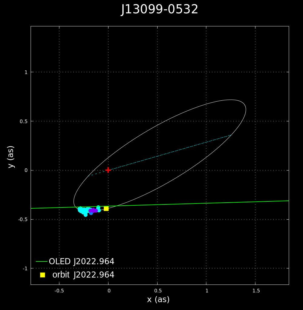

Bien que cette observation soit ancienne, je l'ai transmise à Enrique sur les conseils de Philippe.
Voici la réponse qu'il m'a envoyée : "For your records, I'm attaching the orbital diagram (orientation of the axes is not conventional; this is just a working graph) of J13099-0532Aa,Ab=MCA 38 Aa,Ab as derived from your data. The straight-line approximation for the limb is drawn in green (component B could be anywhere along the line).
In the case of one-dimensional solutions only an approximate straight limb can be extracted from the data. I define the O-C as the distance between the predicted orbital position and the straight line, which in this case gives 15 mas. This is to be taken with caution, as the actual limb will be rough at the 0.5" scale or less, and on the other hand the orbit is grade 4.
There will be no occultations for this star in 2024. Maybe later in the near future."
A réobserver donc.
Patrick W
A réobserver donc.
Patrick W
