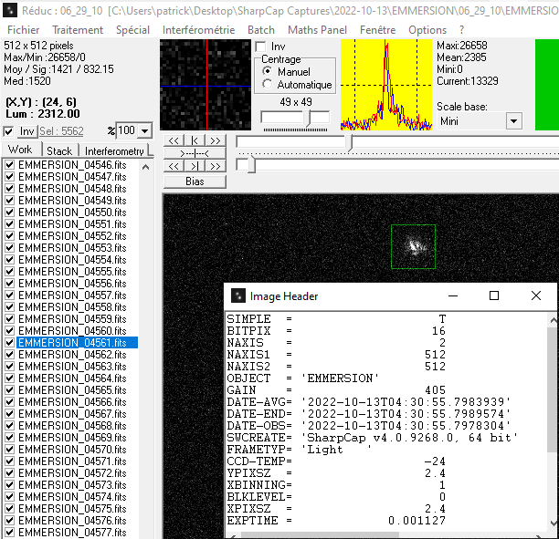

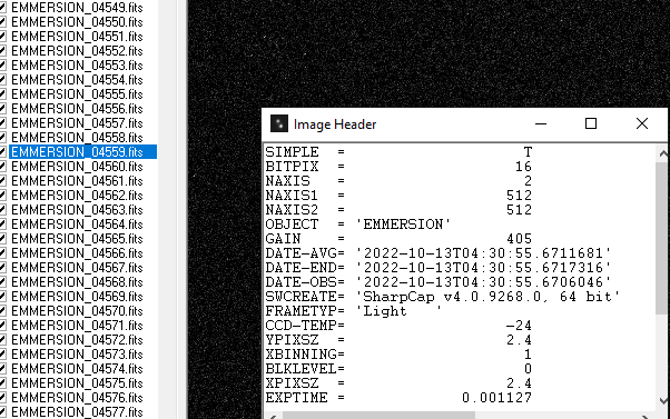

Voici trois images qui illustrent l'émersion:
Juste avant
Période de transition?
Juste après
J'ai observé le phénomène mais il n'est pas possible de tirer une conclusion car il s'écoule un temps beaucoup trop long entre le premier et le dernier cliché (un peu plus de 127 ms alors que le temps de pose est d'un peu plus d'une milliseconde!!!)
C'est la première fois que j'enregistre l'événement, mais je l'ai observé plusieurs fois en 51 ans d'astronomie et c'est toujours aussi spectaculaire.

Bonjour Patrick
Je n'ai pas bien compris ta manip
Tu utilises REDUC pour une occultation ?
C'est juste pour faire une image parce que tu n'as pas l'horodatage GPS dans tes images ?
Pas pour faire un CDL de l'émersion comme on le ferait avec Limovie ?
Astobye
Re: OCC 1212
Salut à tous,
Oui Patrick, je suis bien d'accord, c'est spectaculaire une occultation !
De mon côté , rhume, risque de nuages fatigue, bon c'était pas la bonne nuit..
Il faut effectivement que ta cadence d'acquisition soit plus rapide. 20ms au moins à mon sens pour attaquer des doubles serrées dont la séparation est de l'ordre de la fraction de seconde d'arc. De mon coté, je travaille avec un champ très réduit (genre 100px x 100px) pour aller aussi vite que possible. J’atteins une cadence d'environ 5ms (sous réserve d'un temps de pose inférieur bien sûr). Je pense que de ton côté, tu ne faisais pas un crop mais tu faisais l'acquisition sur tout le capteur ? Cela expliquerait ta cadence de 127ms. Du coup l'exercice devient très difficile en émersion, car il faut caler précisément l'étoile sur un petit bout du capteur... sans la voir ! Quelle caméra utilises tu ?
Il faut que tu travailles aussi sur l'horodatage. Nous utilisons tous une datation GPS comme c'est recommandé. Comment procèdes-tu ? L'horloge de ton PC ne donne pas l'heure juste c'est certain, mais peut-être la recales-tu avec Dimension4 ou autre ?
Concernant les logiciels incontournables, il y a :
  • Occult pour la prédiction des occultations et la publication des résultats,
  • Tangra ou Limovie pour l'exploitation des courbes de lumière et la mesure des paliers sur la base de vidéo .ser ou .avi
Philippe.
