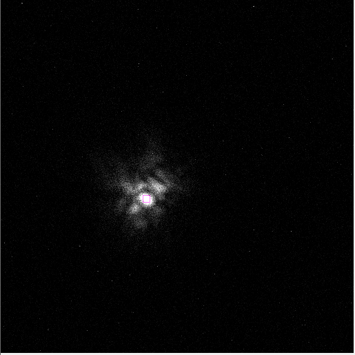

Voici une expérience récente:
À l'aide du C14 de la SAML muni d'un amplificateur de focale (F/D = 48) et la caméra refroidie ZWO ASI 183 MM PRO
J'ai imagé BU 535 10 000 images à 3,994 ms chacune soit environ 40s de temps de pose total:
Les conditions météo donnaient une FWHM d'environ 2,5'':
La meilleure:
BU 535 meilleure.PNG (146.66 Kio) Consulté 132591 fois

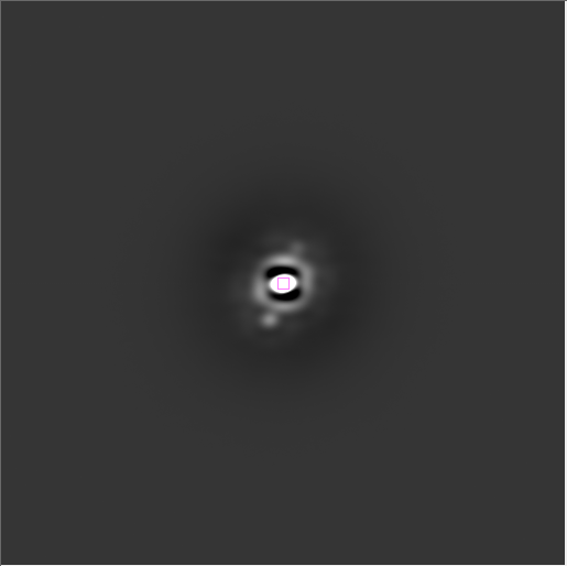

Après traitement par CrossCorrelation de Réduc:
BU 535 finale.PNG (34.43 Kio) Consulté 132591 fois
Séparation 1,028'' et magnitudes (3,91 - 6,70)
C'est à mon avis la technique qui permet de mesurer des doubles qui ont une séparation bien inférieure à la largeur à mi-hauteur de la turbulence.

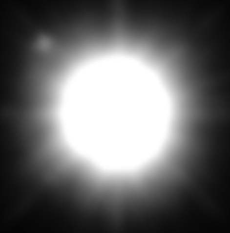

Par contre avec des séparations supérieures et en imagerie pure, pas vraiment de limite:
Sirius AB 16 10 2021.PNG (124.7 Kio) Consulté 132578 fois
Sirius AB le 16 octobre 2021, au petit matin juste au début du crépuscule astronomique et juste avant sa culmination, pris au C14 avec amplificateur de focale (F/D = 58 environ) et ZWO ASI 178 MM pilotée par FireCapture. Champ de 23'' x 23'' environ.
Addition, à l'aide de Siril, d'une dizaine des meilleures images parmi une centaine à une seconde de temps de pose chacune.
Mais les tests sont toujours en cours.... :D
