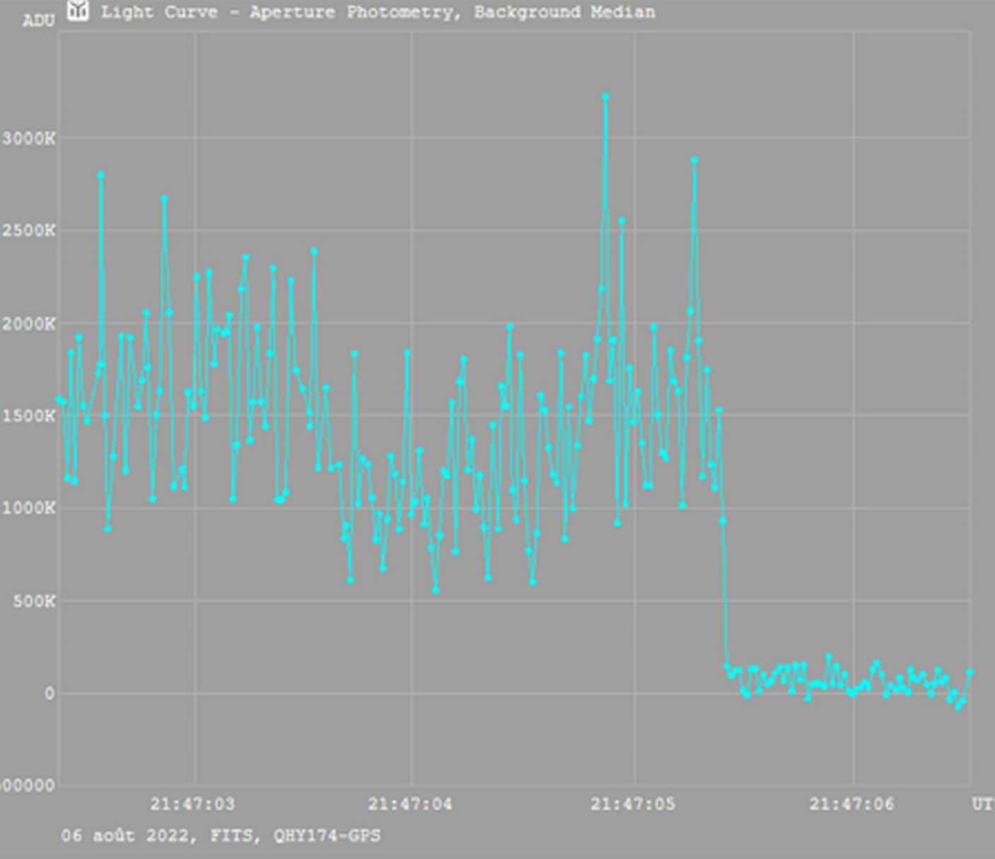

J'ai finalement craqué pour une QHY174GPS pour observer delta Sco. Je ne maitrise pas encore bien la caméra, en particulier, j'ai des problèmes ave le GPS qui reste invariablement sur "bad data", je dois avoir un problème de driver mal installé. De ce fait, je ne sais pas si la datation est correcte ou pas. Voici la courbe de lumière. Comme prévu, pas de palier, j'avais un dT prévu à 0,00s, ce qui veut dire l'occultation des deux composantes en même temps. Ca s'est passé pendant la nuit des étoiles, avec le public autour de moi, ce qui a été une bonne occasion de parler des étoiles double. Cela a fait un grand effet quand les gens ont vu l'étoile disparaitre pile à l'heure prévue.

Bravo Patrick et Philippe!
L'observation de cette occultation de delta Sco n'était pas facile en raison de la faible hauteur au dessus de l'horizon et plutôt frustrante car il s'agissait de la détection d'une binaire vue en quelque sorte comme étoile simple en raison de l'orientation des composantes par rapport au limbe lunaire!
Les fluctuation de l'intensité lumineuse produites par la turbulence atmosphérique sont bien visibles sur vos courbes photométriques qui montrent bien tout de même l'extinction rapide de l'étoile au moment de l'occultation.
