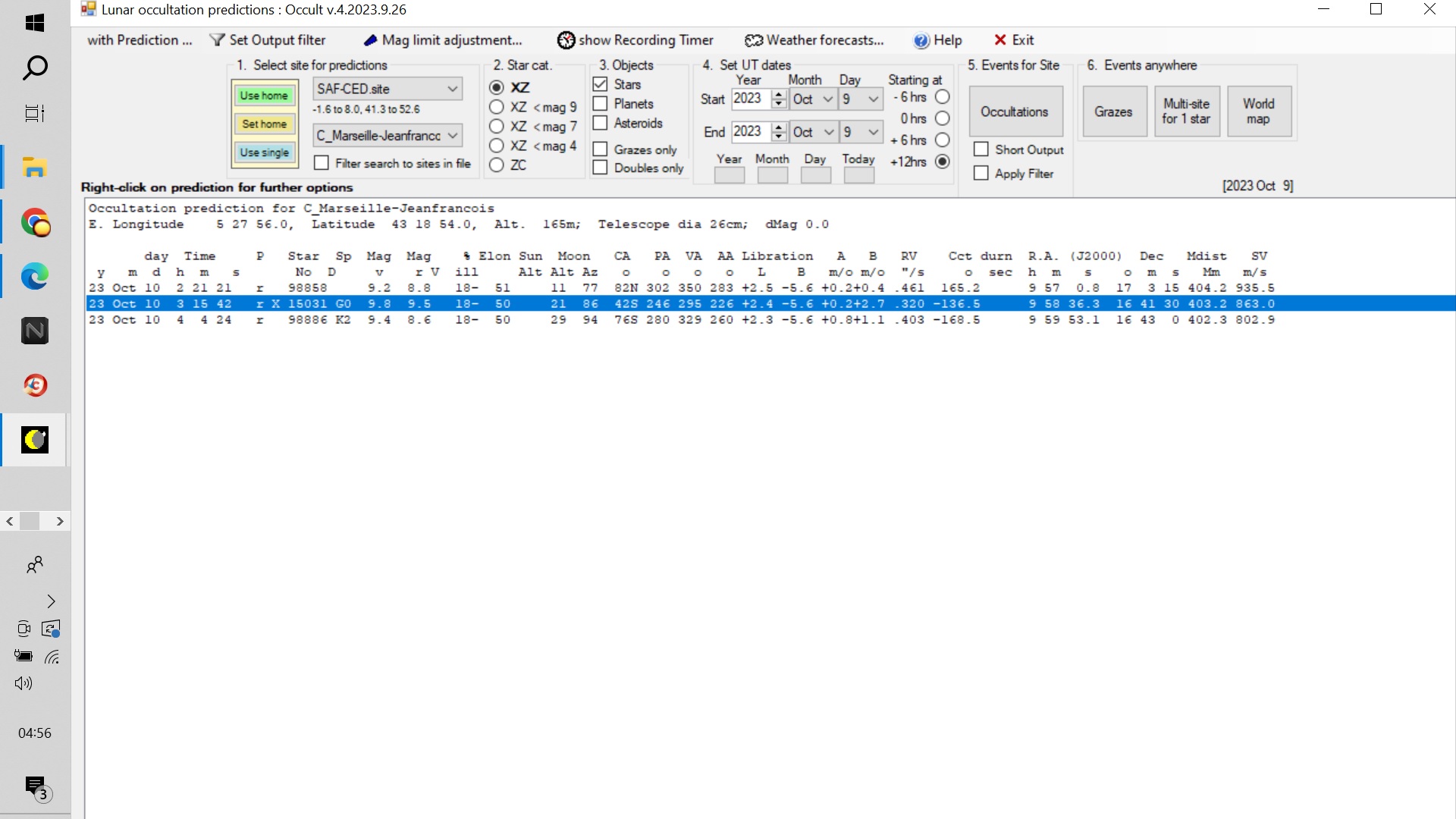

j'identifie un cratère sur le bord est de la lune avec Cartes du ciel
Je vois que le cratère est sur la même déclinaison que la cible

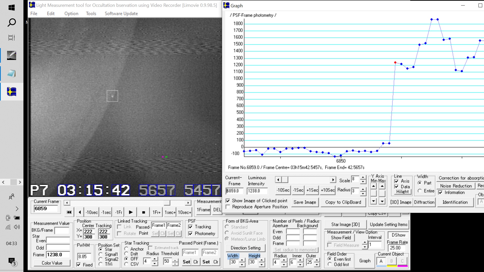

J'ouvre limovie
Trop content... ma technique de pointage marche bien enfin aujourd'hui
Je choisis une zone de mesure rectangulaire dans le menu option 50x50 pixels
Cela permet de ne pas accrocher le centroide.
J'appuie sur START puis STOP 2 sec après la fin
puis GRAPH oulalala !
je vois ... 1 step de 2 frames
bingo !
certes le step est proche de 0...
chaque frame mesure 40 ms (1/25 sec) soit 2 frames donc 80 ms au total
La lune se déplaçant à 0,32"/sec j'estime la séparation à 0,32 x 0,08 = 0,0256"
Si les calculs sont justes...
Je trouve une durée plus petite que celle de Philippe (80 ms au lieu de 260ms)
J'ai fait l'étoile suivante sao 98886 (non double) et je ne vois pas de step, donc ce ne serait pas un artefact

Bravo Jean-François, très belle manip. ,j'aurais bien aimé être à ta place !
Chez moi c'était couvert comme attendu, dommage parce que tout était prêt.
Juste une petite remarque, je rappelle qu'il est impossible d'estimer la séparation avec une seule mesure, juste une séparation minimale et encore avec la condition de tenir compte de l'inclinaison du limbe à l'endroit du contact ainsi que du mouvement très précis de la Lune par rapport aux étoiles à cet instant. À quoi il faut rajouter l'effet parfois important du relief lunaire…
Les calculs à chaud sont donc difficiles.
