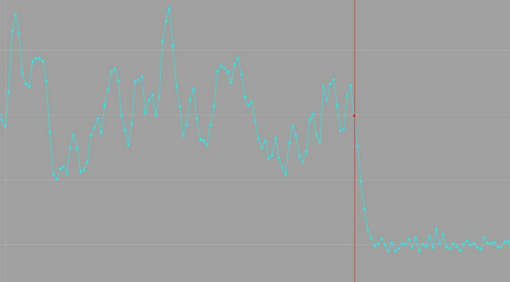

Petit CR d'observation comme promis.
Cette occultation a bien failli être complétement occultée par les nuages ! J'ai pu quand même faire une vidéo, mais à travers des voiles nuageux, donc avec un halo lunaire très lumineux d'autant que la lune était illuminée à 83%.
Heureusement la cible était brillante (magnitude cumulée aux environs de 5).
Il n'y a pas de palier visible sur la courbe de lumière. On peut noter le bruit important dû à la turbulence. Il y a peut être une progression dans l'extinction pendant environ 20ms (la cadence d'acquisition était de 6ms).
La durée théorique du palier était de 50ms mais basée sur une première et seule occultation datant de 1980. Beaucoup d'incertitude donc sur les données du couple.
Le trait rouge vertical correspond à une trame horodatée à 23h11'53.613" par mon système pour une heure théorique de début d'occultation de 23h11'53.5"
Dommage j'aurais bien aimé confirmer ce couple d'autant que Gaia DR3 le mentionne comme "non single star".
J'attends la suivante !

Avec une caméra numérique je règle le temps de pose. Dans ce cas 6ms.
Quand je regarde l'horodatage des trames, il diffère bien de 6ms entre chaque. Ma cadence d'acquisition est donc de 1000/6 = 166 img/sec.
C'est bien d'aller vite pour être plus précis sur la durée du palier (quand il y en un évidemment).
Oui ça marche pas mal au foyer du C11 (2800mm de focale)
